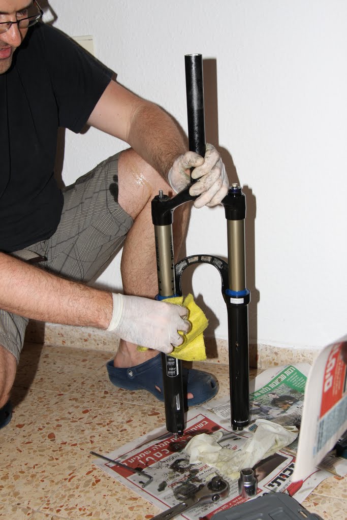

    Издеваемся над RS Revelation:

  • Сделал недавно типуль переднему аморту. Мне не нравилось что болем иногда жестко закрывался и я решил поэксперементировать.
    Для начала поменял масло с 5 на 10 в правой ноге(там где рибаунд) и налил не 145мл а 170 мл . Цель была усилить компресию. Компресия действителна стала побольше, но вилка стала менее живая, хуже работала в начале хода.закрываться стала меньше но всё равно пробивала.
    Слил масло до 145мл ни чего не изменилось.
    Слил 10 масло и залил 5 145мл.
    Решил уменьшить воздушную камеру(левая нога) залив не 6мл а 12мл масла пятёрочку. Накачал на 5 psi меньше чтоб добиться того же сага. Теперь всё пучком. Вилка в конце хода стала более прогресивой и при закрытии нет удара по железу.
    В ближайшее время помучаю задний аморт и раскажу что получулось.
    Такой тьюнинг я проделывал с фоксовскими флотами и тоже работало хорошо.Насчет таласов не знаю, не пробовал.

  • ну как бы вобще это не новость - прыгая на флет пробивать подвеску, а ты не маленький любитель такого мазохизма.  :D
    п.с . заливая значительно больше ,прописаного дохтором, кол. масла в РибаундоКомпресионный механизм РокШока ты уже как бы частично заполняешь объем компрессионного катриджа. Я думаю что это в какой то степени влияет на его роботу, хоть и логично что чем меньше воздуха остается в камере тем круче становиться кривая прогрессии.
    Может стоит попробовать залить пару кубиков масла в позитивную воздушную камеру( левую ногу ) - таким образом не будет нарушаться динамика в демпфере.

  • jemzik - Так Денис так и сделал в конце, залил пару кубиков в воздушную камеру.
    В Лирик Р нет компрессионного демпфера, там пусто, есле я не ошибаюсь.
