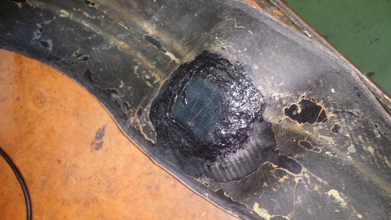

  • Много раз обсуждали вопрос о возможности среднего ремонта небокового пореза на бескамерной покрышке. И вот случай представился - на последней покатушке порезал стеклом почти новую заднюю покрышку (трехмесячной давности), выбрасывать было жалко. Длина пореза ок. 4 мм.
    Рядом с работой имеется панчерия, я решил рискнуть. Владелец заведения страшно удивился предложению, оказывается я первый обратился к нему с подобным предложением. Ответил, что попробует, но гарантии не даст.
    Терять было нечего. В общем, зачистил он место пореза металлической щеткой, помазал клеем, дал просохнуть пару минут, наложил заплатку и промазал ее сверху, видимо, жидкой резиной, которая затвердела минут за 5. На всё, про всё - 10 минут с перерывами. :)
    Вот результат его труда, Покрышку я уже поставил на место, залил герметик, накачал до 60PCI, пока давление держит. Посмотрим на ближайших покатушках...
    46971-0
    P.S. мужик даже денег не взял, чему я был удивлен не меньше, чем он моему предложению (и рад) :).

  • ... накачал до 60 PCI
    Зачем так много ? Что бы убедится что нет утечки ?
    Re: Ремонт тюблесной велопокрышки.
    « Ответ #7 : 06 Сентября 2015, 17:30:40 »
  • Что бы убедится что нет утечки?
    Чтобы убедиться, что нет утечки. :)

  • Чтобы убедиться, что нет утечки. :)
    Ну и плюс точечное дваление на шетахе при попадании колеса местом разрыва на камни значительно выше наших обычных 35-40.
    Кстати, хороший вопрос как ремонтный компаунд будет вести себя при деформациях под нагрузкой.
    Ну, в любом случае, у нас всегда "с собой было"  ;)
    Цитировать
    « Ответ #9 : 06 Сентября 2015, 19:04:59 »
  • Кстати, хороший вопрос как ремонтный компаунд будет вести себя при деформациях под нагрузкой.
    Ну, для автомобильных шин это ж обычная практика, не думаю что различия существенны.

  • Надо было попросить под термопрес засунуть, тогда ваабще на всю жизнь заплатка была бы.
    « Ответ #11 : 06 Сентября 2015, 19:30:40 »
    Я не уверен, что они знают, что это такое. Кроме того для термопресса (вулканизации) нужна специальная резина, которая у них вряд ли имеется (за ненадобностью).

  •   В промзоне Бат яма, в панчерие возле Тив Тама, ставили заплатки на велопокрышки. И грибок, и обычную. шекелей за 20 вроде... Как сегодня - не знаю, я там пару лет уже не был. Покрышки добегали свое на гибриде, заплатка не отслоилась, но это были камерные покрышки.

  • יותר פשוט לשים תולעת. עבודה של דקה ולא צריך שום פנצ'ריה. גם לא צריך לפרק את הצמיג.
    Sent from my LG-D802 using Tapatalk
    « Ответ #14 : 13 Сентября 2015, 19:28:04 »
  • Коби, это первое что я сделал, но не помогло, поскольку это был не прокол, а порез.
