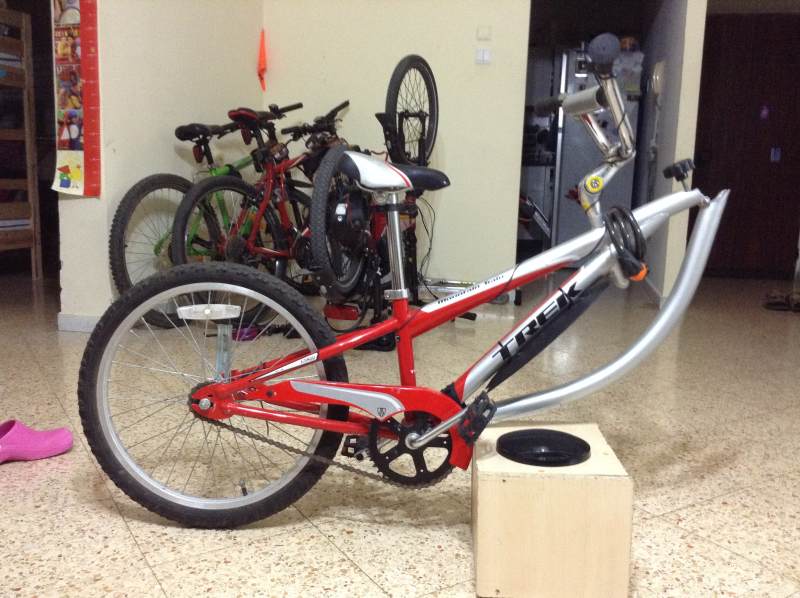

Вот сам прицеп:

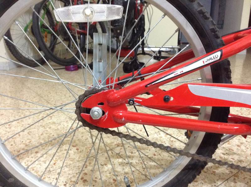

А вот задняя вилка крупным планом:

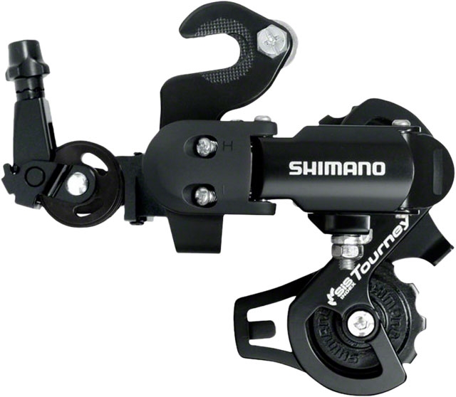

Я так понимаю, что мне нужен переключатель типа такого:
А к нему манетка, тросики и другое колесо с кассетой и более длинная цепь. Ещё вопрос: имеет ли смысл ставить кассету 7 передач или 6 будет достаточно?

Если правильно помню стандартная ширина задней вилки 135мм. Поэтому найти колесо с передачами ( или втулку ) на 110мм будет мягко говоря довольно тяжело. Да и не думаю что это нужно. Когда ребенок сможет сам полностью крутить педали прицеп ему не понадобиться и он захочет свой велосипед.

Ясно, спасибо. Погнуть раму ещё на 25 мм - это да, задачка.. :) Полностью крутить педали он уже умеет и прямо сейчас катается на 20", но прицеп тоже любит. Чуть побыстрее едем - и унего педали уже вхолостую крутятся.

Про колесо я знаю и это меня не пугает - подстава в том, что ступица с кассетой не влезет. Если б влезла - я б сделал.

У ТРЕКа есть точно такой же трейлер, но с передачами сзади. разница в цене - шекелей 500...

А вообще, любопытно - у версии с передачами/без рама одинаковая или различается..
