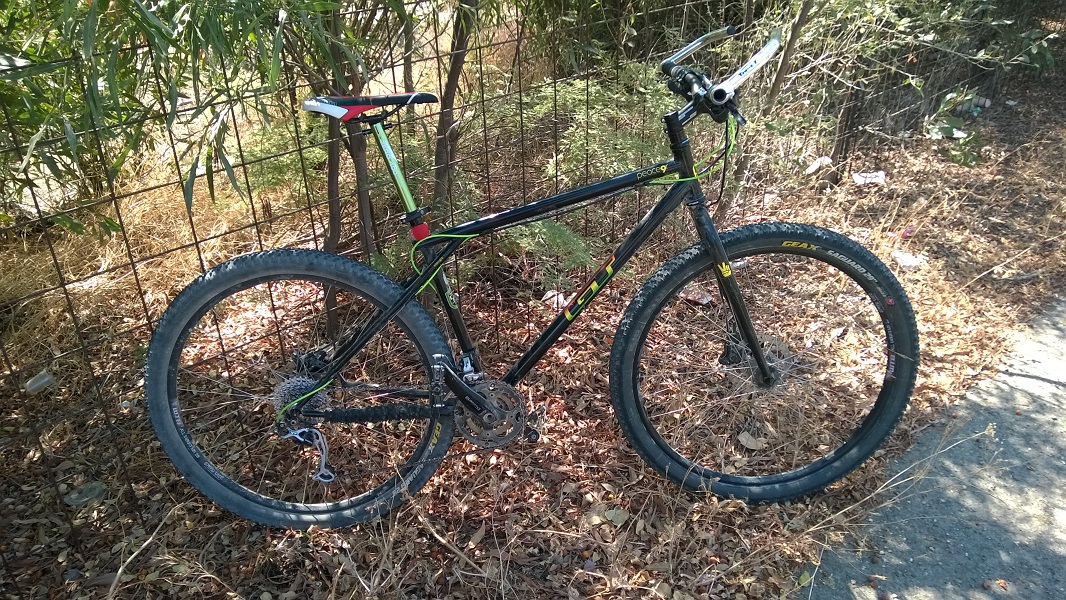

  • На улице мокро и скучно, особо не покатаешься, так я надумал настрочить мой мини-ревью про тот самый GT Peace 9er. :)
    После долгих размышлений и советов решился и поехал в Эйлат за этим "Самым".
    Ну не совсем за ним, просто так получилось что запланированная поездка совпала с публикацией его в yad2.  :)
    Вернулся домой и начал наводить порядок. Перебрал заднюю втулку, поставил гидро-тормоза, новые шифтеры и передачи, кассету и цепь, скаты и ещё всякую мелочь.
    После нескольких недель наводки порядка понял что пора его начать выгуливать, а то вообще зачем купил ? :)
    Первые вылазки были по асфальту, слов нет, одни выражения, в хорошем смысле этого слова. :) Потом решился на xc покатушки, и тут понеслась.. По обычным джиповкам, та же сказка. По синглам без особых неровностей, сносно. Как только что то чуть посложнее, ОН меня пытается сбросить, как дикий конь. Я даже не говорю про дропы по пол метра, спуск от Цубы в Эштаоль даётся не легко и приходится снижать скорость до минимума.
    Вот я и думаю, или я не умею на Нём ездить или это не для меня ..
    Что скажут знатоки  ???

  • С такими казябрами террористы не нужны....

  • Дропы,на ригиде с такими рогами,а за кисти не боязно?

  • Найди и поставь 100мм вилку, ригид не всем подходит.

  • Вдобавок, у тебя очень высоко выставлен руль, и это мешает управляемости. На велосипедах 29 стараются выставить руль пониже, (поэтому часто комплектуют плоским рулём), чтобы компенсировать высокую, из-за размера колеса, посадку. Попробуй убрать кольца из под стема и заменить стем на безугольный (0 градусов)

  • в продолжение апгрейдов поставил аморт RockShox Reba 100мм и подседел от TMARS.
    покатался ещё несколько месяцев и понял что размер не мой.
    слишком большой этот L от GT PEACE.
