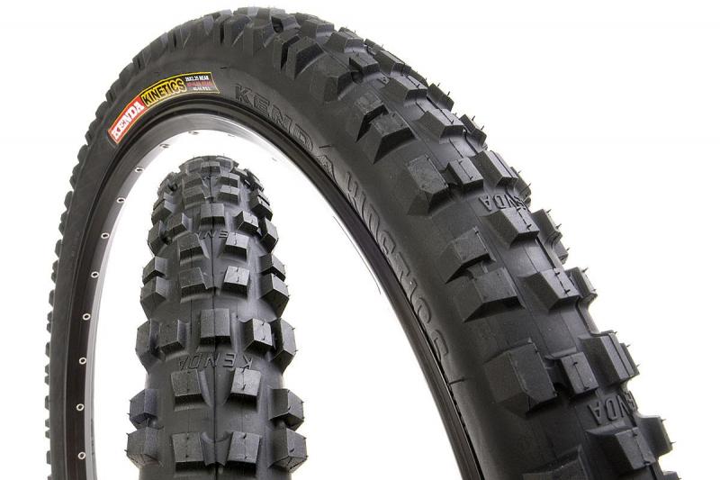

    Сейчас, мне предложил в магазинчике Kenda Kinects 2.35 (130 NIS, как своему ).
    38400-0Протектор воодушевляет. Видно, что будет держать и в грунте, и в каменистости, и на асфальте не станет подворачиваться на боковых "усах"...
    На ощупь качественная резина, а не лёгкая, быстро стирающаяся полиуретановая пенка.
    Тонковата с боков, но хозяин божится, что тюблесс с неё делал и проблем не замечали.

    Однако, цена меня настораживает, как известно - дешевый сыр бывает только в мышеловке.
    На счет катания по асфальту - большие кубики по середине будут скорее вызывать
    дискомфорт. Сравни ее с протектором у CrossMark, после асфальтового участка у меня
    только центральные кубики темные (т.е. соприкасались с асфальтом).
    Хотя с переди это не так критично.

  • Из кенды нельзя делать тюблесс если делать то только со специальным герметиком в который не входит амиак .
    Обычный герметик резину кенды разъедает.
