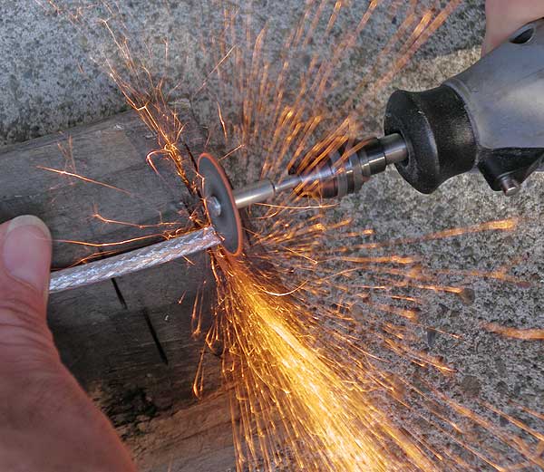

Я так некотрое время обрезал, срез получается отличный но проблема в том что оплавляется внутренняя тефлоновая трубочка и иногда после этого очень тяжело протолкнуть трос.
Оффлайн vadim
  • Сообщений: 2424
мне мой веломеханик дал спицу заточенную под шило.
я ей пользуюсь и при обычном обрезании кусачками.
Оффлайн bad
  • Сообщений: 4712
Проблема в том что оплавляеться не только рядом с местом обреза но и на глубине до 1 см. Туда добраться тяжелее. В большистве случаев внутренняя трубка оплавлялась и образовывало что то типа шарика.

  • Режу кусачками по размеру, подравниваю на камушке, на невысоких оборотах, в несколько касаний. Нет нагрева - нет и проблем с оплавлением.

  • мне мой веломеханик дал спицу заточенную под шило.
    Интерестно! Я вообще то еще сам типули тросов-рубашек не делал, но следующий хочу сделать сам. как я понимаю: откусываю "рубашку" обычными кусачками, получается слегка приплюснутый срез. ВВожу в срез заточенную спицу и довожу срез до ума?
