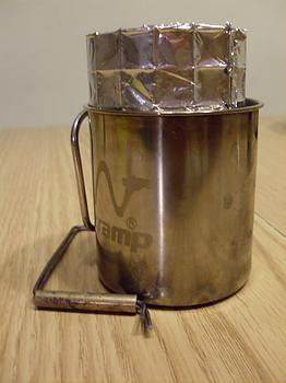

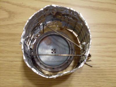

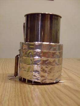

  • сфоткал свой чайный набор в рабочем и собранном состоянии.
    http://picasaweb.google.com/vadimvadimov/Stove

  • протестировал сегодняшним прохладным утром.
    сделал дырки на месте.
    без ветра горело так себе, но вполне достаточно для такой маленькой кружки.
    а когда дул ветер, огонь гудел и горел, как в костре.
    на 200мл воды потратил 50мл спирта.
    10мл на розжиг, 10мл на суету вокруг, остается 30мл на чай.

  • случайно наткнулся на алюминевую фольгу толщины большей, чем обычная фольга в супере.
    теперь ветрозащитная стенка будет более надежная, фольга не будет сгорать так быстро, как раньше.
    практика показала, что на разогрев горелки уходит много спирта т.к. он разливается в разные стороны и впитывается в грунт.
    взял с собой еще один кусочек фольги из которого делается примитивная тарелочка. в нее наливается спирт и ставится горелка. теперь весь спирт уходит только на разогрев горелки.
