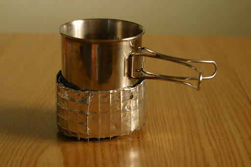

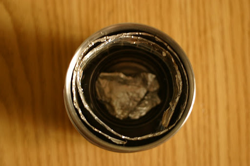

  • для кастрюли диаметром 20см ( т.е алюм диаметром 24см) нужна полоска длинной 12*12*3.14= 45см.
    такой кюветы у меня дома нет.
    для чашки, конечно, сошла бы и кювета.
    сделал горелку и Редбулевской банки.
    теперь и горелка, и защитный экран полностью влезают в кружку.

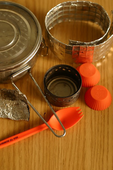

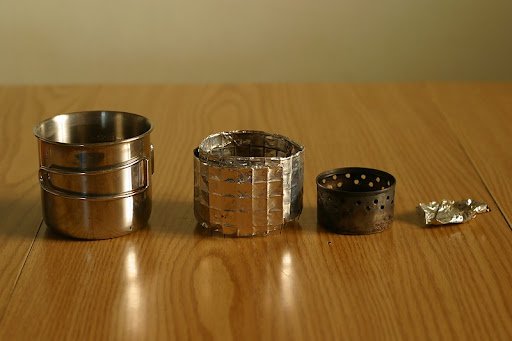

  • Вот так выглядит набор, который я брал в поход.
    Кружка на 450мл из "Ламетаеля" и кастрюля на 1.2 литра.
    красные корзинки - прихватки.
    вилколожка тоже из лаМетаеля.
    экран в регулируемым диаметром.
    горлека - банка из под туны. важно  сделать дырки как можно выше, чтобы можно было налить много спирта и как можно ниже, чтобы было достаточно расстояния между пламенем и дном кастрюли.
    спирта налитого до дырок хватает на закипание и еще ~5 минут кипения 0.8 литров воды. время сильно зависит от ветра.
