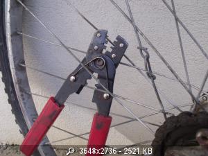

  • При замене замене спицы если нет точно такой, то использую любую спицу. Если спица длиннее чем надо, то делаю новый изгиб по требуемой длине, отрезаю лишнее, а на конце делаю  двойной малый изгиб чтобы спица фиксировалась. Если спица оторвалась около втулки, использую эту же спицу. Отрезаю часть старой спицы, а во втулку вставляю часть новой. Делаю полный изгиб двух спиц и соединяю их в замок. Получается составная спица. При выравнивании восьмёрки чтобы не мучаться со спицевым ключом использую специальные щипцы.
    Для велосипеда типа ашан может и сойдет. Но на отремонтируемом таким способом колесе на сингл я бы не вьехал
    это хорошо в экстренных случаях и только.

  • При  замене спицы если нет точно такой, то использую любую спицу. Если спица длиннее чем надо, то делаю новый изгиб по требуемой длине, отрезаю лишнее, а на конце делаю  двойной малый изгиб чтобы спица фиксировалась. Если спица оторвалась около втулки, использую эту же спицу. Отрезаю часть старой спицы, а во втулку вставляю часть новой. Делаю полный изгиб двух спиц и соединяю их в замок. Получается составная спица. При выравнивании восьмёрки чтобы не мучаться со спицевым ключом использую специальные щипцы.
    Я где-то встречал в продаже натяжные муфты для срочного ремонта спиц подобным способом. Два конца сломанной ( посередине, видимо) спицы изгибаются петлёй и схватываются муфтой. Может быть, при поломке у втулки муфта как-то цепляется за освободившееся отверстие, не помню точно. Для короткого выката в горы, тем более с дисковыми тормозами, вряд ли есть смысл возить что-то подобное с собой, но для туринга может быть очень полезно.
    Насчёт специальных щипцов - имеется в виду джабка? Я тоже спицы кручу джабкой, но другим советовать не рискну. При недостатке навыка джабкой можно раздавить ниппель. Если привык, то джабкой работать удобнее, хотя и медленнее, и нет риска сорвать грани.

  • Чтобы отремонтировать спицы этими двумя способами надо особый навык. Ремонтировал много раз и ни разу этот способ не подвёл, только точный расчёт чтобы резьба спицы зашла почти полностью и вышла хорошая натяжка. Толщина щипцов большая и захватывает весь ниппель включая круглую часть и ниппель не повреждается. Выравнивание восьмёрки происходит в несколько раз быстрее, потому что не надо целиться спицевым ключом и крутить спицы тоже легче.

  •   Такой способ ремонта вполне для похода, но для нормального ремонта ???
    Узел ослабляет веревку по меньшей мере вдвое, и то же справедливо и для спиц, в первом приближении. Да, приличная спица имеет разрывающее ее усилие вдвое большее, чем прочность обода в месте его контакта с ниппелем, но это - новая, а поезженная? А в случае малоспицевого колеса?
      Это лучше чтоб доехать, а не тащить вел на себе, но назвать такое ремонтом?
